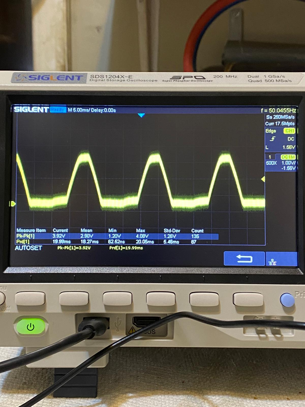

Senin yeni taktığın entegre bence çalışmıyor, sağlam olduiundan emin olduğun bir tane temin etsen daha iyi olacak gibi
tamam sıfır alim bi tane hafta içi yada çalışan powerdan sökelim yada korad dan dış besleme nasıl istersen
Dışarıdan besleme işinde biraz tehlike var. Sakin kafayla düşünmek lazım. Ben sana şimdi durumu özetleyeyim, senin mosfet in anahtarlama yapmıyor gibi duruyor. Entegre aslında çıkış vermiş ama birebirde gelip kurcalamadığım için o anda bir terslik var mı yok mu emin olamadım. Bu durumda o DC/DC kısmı tamamen devre dışı gibi. Entegrenin sağlamını bulup değiştirdikten sonra mosfeti de kontrol etmek ve belki de değiştirmek lazım. Sen şu anda kısa devre ölçmüyorsun ama eğer yüksek voltaj dan gittiyse açık devre olmuştur. Zaten drain source arası da dümdüz doğrultulmuş şebeke voltajı gözüküyor. Eğer trafo sağlamsa bir şekilde o kısmı çalıştırabiliriz. Bence acelen yoksa öğrenerek gitmek adına biraz flyback converter araştırması yap, nasıl çalıştığını anlarsan eğer zaten otomatik olarak ölçümleri alıp yorumları yaparsın
acelem yok o zaman yeni bi tane entegre ve mosfet alim mosfet ne n90 mı yoksa başka bişimi alim
Üstündekinin orijinali olduğunu düşünüyorsan aynısını alabilirsin. Hiç acelen yoksa almadan önce araştır belki örnek devre kurup onun üzerinde denemeler yaparak öğrenmek istersin
üstündekinin orjinal olduğunu hiç sanmıyorum daha önce biri orjinalini sökü atmış n90 sonradan takılma ama orjinalinde ne vardı hiç bilemiyorum
devre kurmak bana uzak şu an daha var :)
acaba çalışan smps adaptörün hem mosfetini hemde entegresini osiloskopa bağlasam ordan olması gerektiği görürmüyüm acaba yoksa bu durum bu ups e mi özel.
yani eğitim amaçlı sağlam bi smps adaptörü açsammı
Eğer ben doğru yorumladıysam senin o çalıştığın kısım ups den bağımsız. Orası bildiğin akü şarj aleti. Smps adaptör bulursan 3845 le falan flyback topolojisinde birebir aynı şey diyebiliriz, akü şarj için sadece feedback e akım da eklemek lazım. Yalnız osiloskop işini bence biraz video falan izleyerek öğren tamam elinde diff probe var buna güvenerek istediğin yere probe bağladın ama normalde böyle yapamazsın. 4 kanalı da kullanarak ölçüm yapmak istersen ya 3 diff probe daha alacaksın ya da earth referanslı bağlantıyı çözeceksin.
Gate ile source arası 1,5 volt diyo diğer tarafdan gate ile drain 300 küsür volt acaba benden önce mosfet takan adam bacakların yerleri daha farklı olan mosfeti söküp bilmeden n90 da olur deyip takmış olabilirmi yanlış düşünüyorsam söyleyin lütfen ama bence gate ile source arası 300 volt falan olmamalımıydı ?

Drain source arası gördüğün voltaj normal, doğrultulmuş şebeke o. Gate source arası gördüğünde evet haklısın düşük biraz. Vth ın altında kalıyor 3n90 için ama bacakların yerini karıştırmakla alakası yok. Genellike Uc serisi out bacağından Vcc bacağının en kötü ihtimalle 1-2v altını veriyordu. Sende 8V civarı Vcc beklerim bu durumda 3n90 ı sürebilmesi lazımdı.
