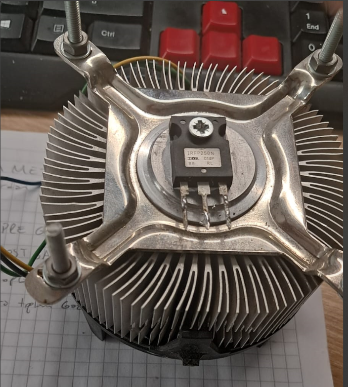

IRFP260'ı koruma amaçlı bir şey düşünmeyecek miyiz? En önemli sorunumuz o.
En azından sıcaktan yanmaz. Gate voltajını da zener ve diyotla sınırlarsın. Uğraşırken olası kısadevrelerde gate korunmuş olur.
Heatsink'i delmeye gerek de yok. Silgi transistörü düzgünce batırmak için, altında irfp260 var :) arada termal macun da var. bacaklara bağlanacak kablonun ufak tefek çekiştirilmesinden etkilenmiyor...

10V civarında bir şey koy. dayanımları 20V. 10V zener yeterince iyi.
Threshold iletmeye başladığı voltajı ifade ediyor, gate e 10V verdiğinizde IRFP260 tamamen iletimde olur. Zenerin pek işe yarayacağını düşünmüyorum, eğer switching yapıyor olsaydınız belki ringing de tepe noktası gate i delmesin diye konulabilirdi
Bununla söküp takarken prototipleme sırasında, problama, ölçüm, montaj vb yaparken gate'e kazara yüksek voltaj verme ihtimaline karşı işe yarayabilir diye düşünmüştüm.
Zeneri eklemiştim sildim. Son durumda sadece fana biraz değerli olduğunu hissettirdim ki iyi soğutsun. :)
