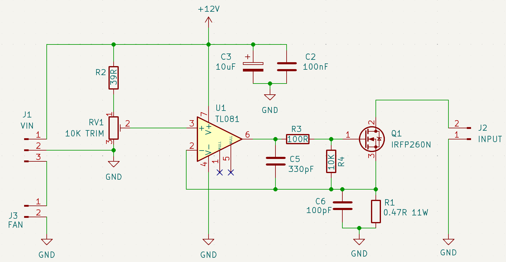

Basit Elektronik Yük Devresi V2
Hee hatırladım. O zamanda Kaçak akımı attırıyordu osiloskopu bağlayınca.
Tek beslemeli devre için şu şema uygun mu?
Trafodan dolayı zaten şebekeden izoleyiz. Tehlike yaratacak bir şey yok. Toprak bağlantısını sadece kasasına yapsan yeter. Sekonder tarafla elektriksel ilişkisi olmasın. Zaten kullandığımız hazır güç kaynakları da öyle.
Sanırım negatif gerilim için kullandığın çıkışın + ucu toprak ile bağlı. Sorun çıkaran bu.

Opamp'ın 4 ve 7 nolu besleme yollarını kestim.
4 nolu bacaktan 425mA akım çekiyor, 7 nolu bacaktan 1400mA akım çekiyor.
Akım değerlerinde bir anormallik var ölçümler μA olmasın?
Toplamda 2 ampere yakın harcamayı sence opamp yapıyor olabilirmi?
Benim de aklıma yatmadı ama gördüğüm değer oydu.

Tek besleme icin opampi LM358'e cevirmelisin.

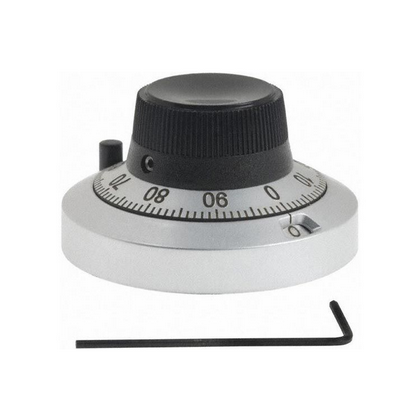

Çok turlu pot alabilirsin belki akım ayarı için. Hatta şöyle birşey de taksan çok yakın bir akım ayarı yapabilirsin :)
LM358 datasheet'ine göre boşta çektiği akım da 1 mA altı. O yüzden 2x12V 7.5 VA lık bir fındık alırsan, hem devreyi hem fanı beslersin. Devre için bir de lineer regülatör almakta fayda var 7812.
Fan için de trafonun diğer sargısını tek diyot kondansatör ile yarım dalga doğrultup kullanabilirsin. Ama fanı öyle bir yerleştir ki, opamp ve şönte olan mesafesi maksimum olsun, ve arada da mümkün ise soğutucu olsun, soğutucu da şaseye bağlı olsun. Fan dan gelen parazitlerin etkisini minimuma indirmek lazım.

IRFP260'ı koruma amaçlı bir şey düşünmeyecek miyiz? En önemli sorunumuz o.
Bence onu V3 için düşünelim. Bu devrede işin mantığını anlamak daha faydalı olur, amaç bu olunca da minimum komponent, minimum karmaşıklık istenir.

Yani eğer yanlış anlamadıysam;
Opamptan 12v'u voltaj bölücü trimpot ile Mosfete azar azar göndererek anahtarlıyoruz. Mosfetin çektiği akımı da 11W üzerinde yakıyoruz.
Sadece opamp tarafında 2 nolu bacağa gelen geri beslemenin matematiksel kısmını anlayamadım.

Bu basit devrede bile işin içinde birçok ayrıntı var. Anahtarlama yok burada. Gerilim bölücü ile MOSFET sürme de yok.
Burada kapalı döngü kontrol var. Yani sen 200 mA ayarlıyorsun, sonra da MOSFET uçlarına hangi voltajı verirsen ver, MOSFET'ten ayarlanan 200 mA akım geçiyor. Bunun mantığını iyice anlarsan büyük bir aydınlanma yaşayacaksın o yüzden üzerinde kafa yor :)
