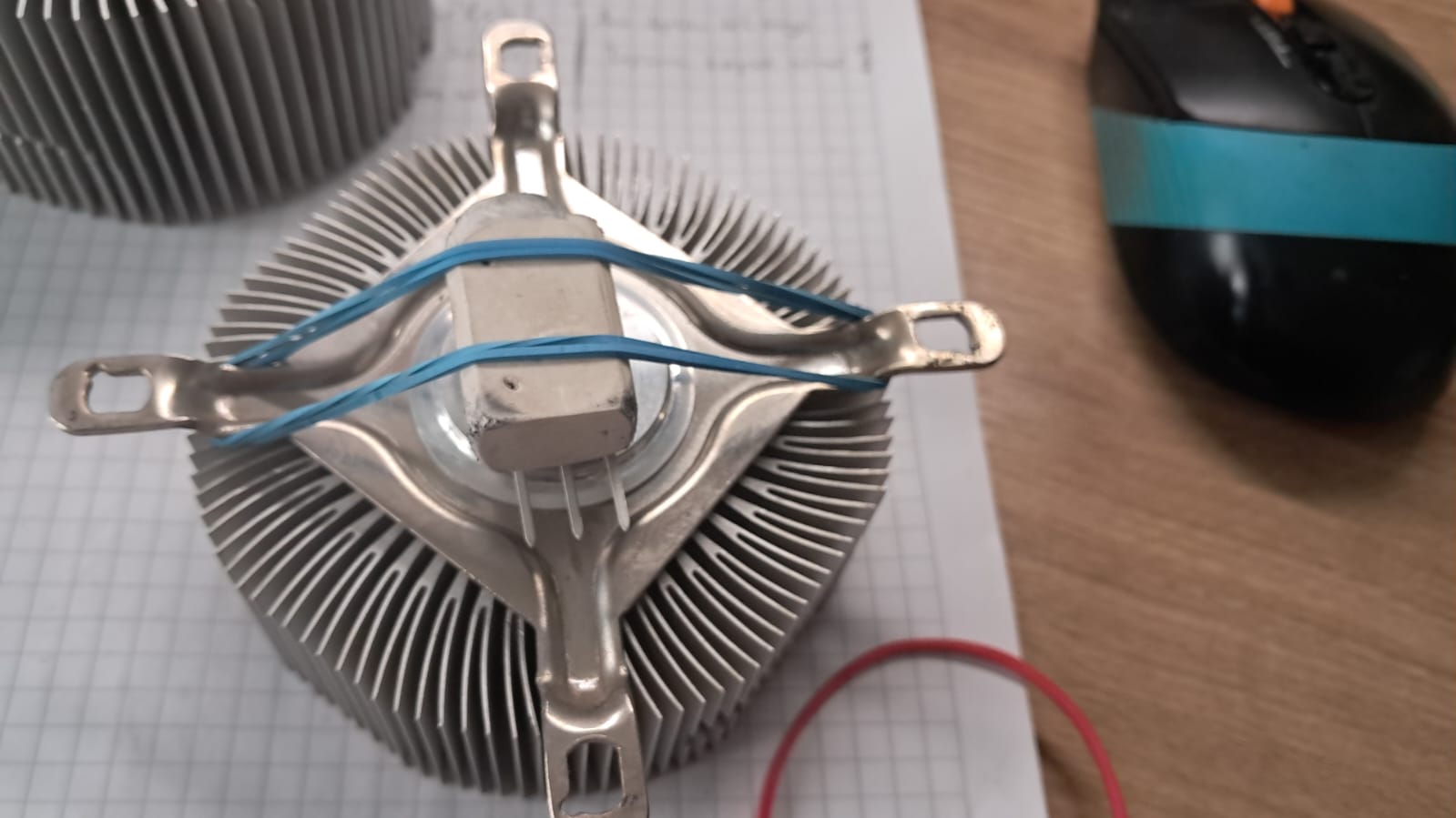

Heatsink'i delmeye gerek de yok. Silgi transistörü düzgünce batırmak için, altında irfp260 var :) arada termal macun da var. bacaklara bağlanacak kablonun ufak tefek çekiştirilmesinden etkilenmiyor...
Bu şekilde bağlantı yapıldığında temas direnci yüksek olabilir. Bu da devre elemanından soğutucuya ısı transferini zorlaştırır. Metal kısım kaba tabirle yeterince etli ise M3 diş açıp kullanabilirsiniz. Somun vs kullanmaya gerek kalmamış olur.
Bana termal macunla kayda değer bir fark olmaz gibi geliyor. Ama kalıcı çözüm için doğru düzgün sabitlemek lazım tabii ki. Bu paket lastiklerinin ömrü kısa, güvenilir değiller.

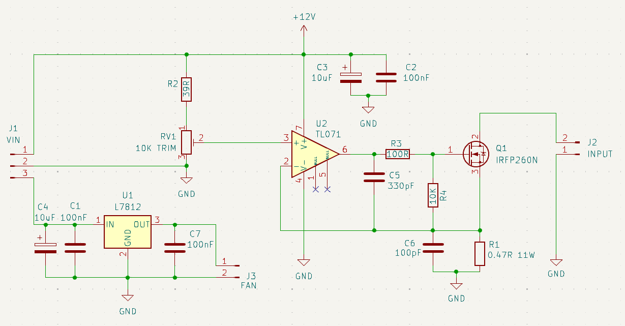

Şimdilik Şöyle bir şey çıktı ortaya. düzenlemeye devam edebiliriz.

C6 100 pf değeri çok düşük.
Bu kondansatörün değeri 100nf olursa zararı olur mu? :)
C6 kondansatörü, devrede yüksek frekanslı osilasyonları önlemek ve stabiliteyi artırmak için kullanılır. Yüksek frekanslı sinyalleri kısa devre ederek, özellikle op-amp çıkışındaki MOSFET'in kapısındaki ani dalgalanmaların bastırılmasına yardımcı olur ve sistemin kararlı çalışmasını sağlar.
Değerinin 100 pF olması genellikle osilasyonları bastırmak için yeterlidir; ancak, bu değerin yeterli olup olmadığını anlamak için devrenin çalıştığı frekans aralığı ve stabilite analizi önemlidir. Pratikte, bu değeri belirlerken devrenin tepkisine göre 47 pF ile 1 nF arasında farklı değerler denenebilir.
Eğer devrede kararsızlık veya osilasyon gözlemlenmiyorsa, 100 pF uygun olabilir; ancak, kararlılık sorunları varsa C6'nın değerini hafif artırmak (örneğin, 220 pF veya 330 pF gibi) çözüm sağlayabilir.

10K trimere seri 1K trimer bağlanırsa hassas ayar yapma imkanıda olur.
10K Çok turlu olduğu için yeterince hassas ayar yapabiliyorum.
C6 yı fazla yükseltmek tepki süresini de düşürür. Mesela işkence testi yapacağız, Kaynak olarak AWG bağladık, 1 kHz, 5V sinüs ve 5V da offset var. Sonra da 50 mA çekmesini istiyoruz. Bu durumda elektronik yükün çok hızlı tepki vermesi lazım. Rigol 30 kHz bant genişliğine sahip.
100nf ye paralel direnç 0.47 ohm kesim frekansı 30 khzden çok yüksek olmaz mı?
Kesim frekansından ziyade faz tepkisine bakmak lazım. Şönt akımı ile kondansatör voltajı arasındaki faz farkı.
Elimde Normalde kapalı 60 ve 90 derece termostat var. Resimdeki gibi mosfet üzerine koyup soğutucuya vidalayabilirim?
İş görür mü?
1-LM358 yerine TS922 kullanmanı öneririm. Rail-to-Rail çalışır +12V a kadar çalışabilir. LM358 de bu özellik olmadığından negatif gerilime ihtiyaç duyulur. Bu sayede tek besleme ile halledebilirsin.
TS922
2-Aynı besleme ile fan çalıştırdığında fan hattına ferrit bead ile PI filtre koyduğunda prazitik etkilerden de kurtulmuş olursun.
Devrelerimde mutlaka kullanırım çok faydasını görürürüm.
Ferrit Bead
İş görür mü?
37840 eklentisine bak
Transistör üzeri yerine hemen yakınında soğutucuya vidala. Yalnız bunlar yeterince hızlı değiller o sıcaklığa geldiğinde biraz sıcaklığı kendi üzerine emme süresi gerekir. PTC yada NTC kullanılır bu tür uygulamalarda.
