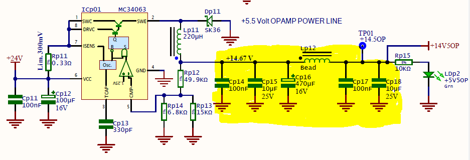

1-LM358 yerine TS922 kullanmanı öneririm. Rail-to-Rail çalışır +12V a kadar çalışabilir. LM358 de bu özellik olmadığından negatif gerilime ihtiyaç duyulur. Bu sayede tek besleme ile halledebilirsin.
TS922
2-Aynı besleme ile fan çalıştırdığında fan hattına ferrit bead ile PI filtre koyduğunda prazitik etkilerden de kurtulmuş olursun.
Devrelerimde mutlaka kullanırım çok faydasını görürürüm.

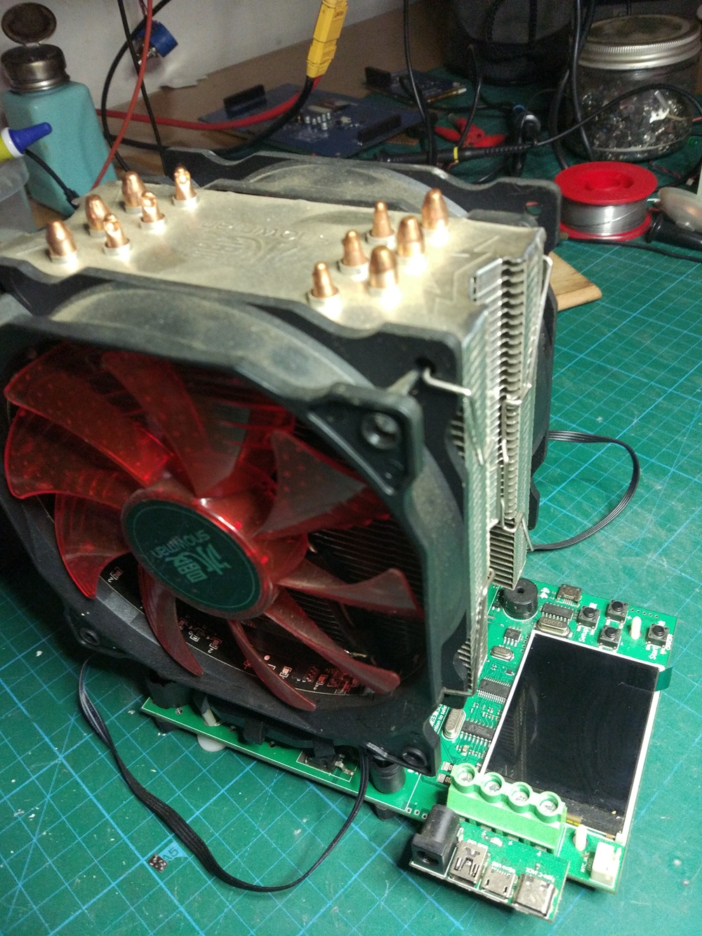

Bu devreye bir mikrodenetleyicili kontrol getirilirse çok harika bir şey çıkar ortaya. Şu Çin'deki meşhur PC fanlı PCB yük gibi
@Lyewor_
Bu mu?
Bu arada elinde bundan olan varsa PCB üzerindeki D2PAK kılıf diyotu söküp yerine şönt atabilir. Acemiler + - ters girip patlatmasın diye mosun drain öncesine seri diyot girmişler. Soğutucuya teması yok, bütün akım üzerinden geçiyor ve pcb üzerinde deli gibi ısı üretiyor.
