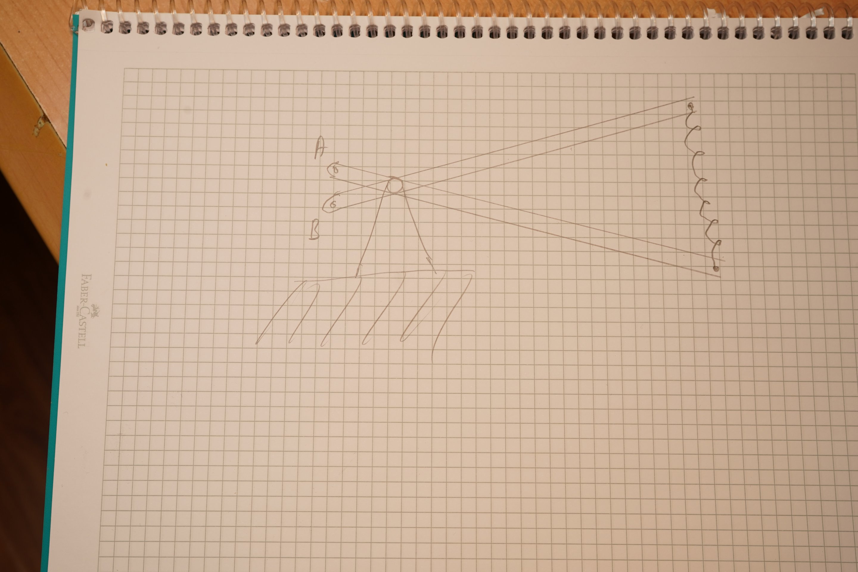

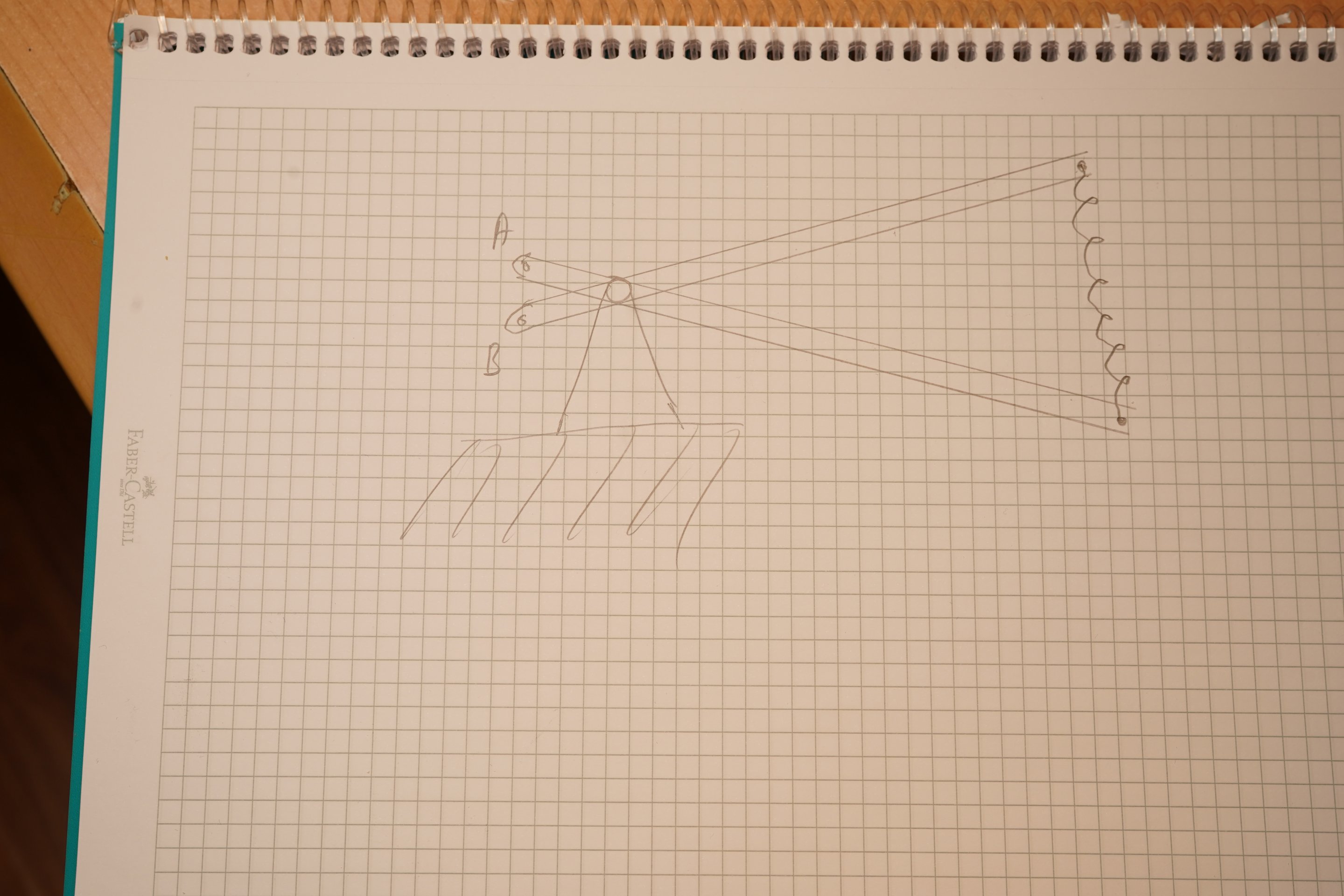

Al sana bir feedback opamp devresinin mekanik benzeri. Tam eşdeğer olmasa da kavramları kafanda az çok canlandırmaya yardımcı olur.
Aşağıdaki gibi bir makas düşün. Normalde makas kapalı, yani A ve B çubukları paralel. Sonra sen A ucundan yukarı çekiyorsun, A ve B arasında 1 cm mesafe oluyor. Ama çubuğun diğer uçlarının arasındaki mesafe 10 cm oluyor (OPAMP kazancı). Sen A yı yukarı çektiğin anda. arkadaki yay geriliyor ve B de A nın yönünde ilerliyor. İlerleme, A ve B tekrar üst üste olana kadar devam ediyor (feedback loop).
Şimdi, burada A yı çok yavaş hareket ettirirsek, B de neredeyse eş zamanlı olarak A yı takip eder (sistemin bant genişliği yeterli)
A'yı giderek hızlandırırsan, belli bir noktada A ve B öyle bir hareket ilişkisi olur ki, ikisi de ters yönde hareket eder (osilasyon durumu)
Eğer A çok hızlı hareket ettirirsen, kolların ataletinden dolayı çok az bir hareket oluşur, sadece titreşimler olur (sistemin bant genişliği yetersiz).
Burada A ve B opamp girişleri. A ve B arasındaki mesafe farkı, opamp girişlerindeki voltaj farkı. Çubuğun diğer uçları arasındaki fark da opamp çıkış voltajı.
