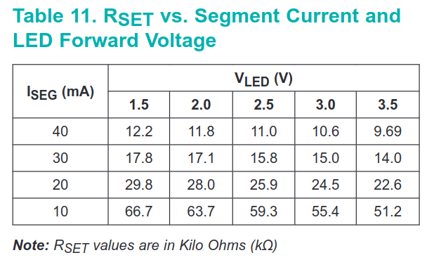

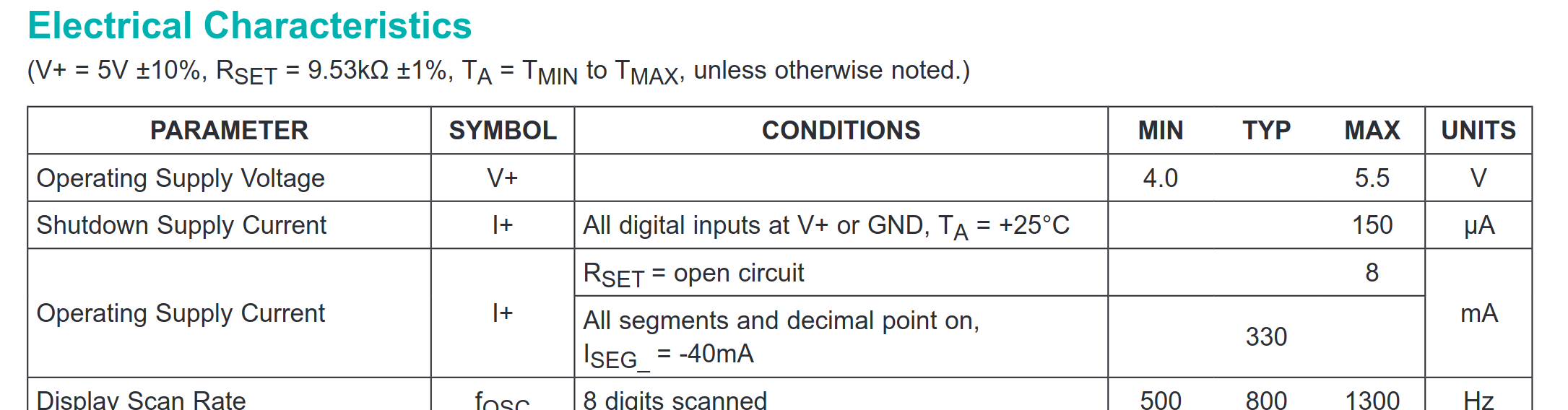

Hmm displayler de oradan besleniyorsa iş değişiyor tabi. Displaylerin çektiği ortalama akımı datasheet'ten bakalım. Tüm segmentler ON iken her bir 7219 ortalama 330 mA çekecek. Sende 6 tane olduğuna göre 1980 mA akım çekecek. Diğer devreleri de düşünürsen, sana 1.5 A de yetmeyecek.

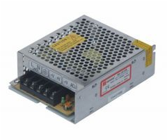

Segment akımını azaltabilirsin. Şu anda maksimum akımda çalıştırıyorsun. Veya bütün devreyi beslemek için bir 5V SMPS modül kullanabilirsin. Sıcaklık derdi de olmaz.
31370 eklentisine bak
Bunu kullanırsam kasaya haricen 230VAC girmem gerek. İlave iş bu. :) iki tane paralel 7805 kullansam, display akımlarınıda yazılımdan düşürsem sorun kalmaz gibi.

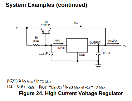

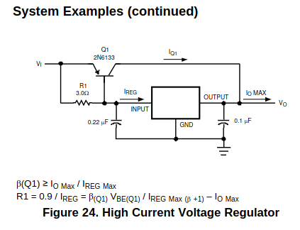

Akım kazancı için çizdiğim devre doğru mu? Yoksa PNP mi kullanmalıydım?
Bu devre kafa karıştırıcı. Datasheet'teki devreyi yap
Burada PNP Transistörü Pozitif voltajla nasıl sürüyor yav?
PNP de emiterin, kollektöre göre daha pozitif olması lazım. Olaya relatif bakacaksın :)

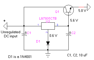

Şöyle NPN li devreler de var, ama benim pek aklıma yatmadı. Baz akımını sınırlayan bir direnç yok. Bu konuda yorumu olan var mı?
31426 eklentisine bak
Eee bunda transistörün base ini Emiterden 5V çıkacak kadar açıyor. Lineer regülatör dururken neden transistörden çıkacak voltaja güveneyim ki?
Ya cihazım fazla akım çekip voltajı çökertirse? O zaman ne olacak?
