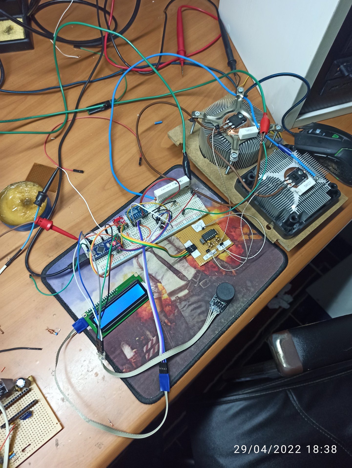

DC elektronik yük projesi
Eline sağlık. Güzel olmuş.

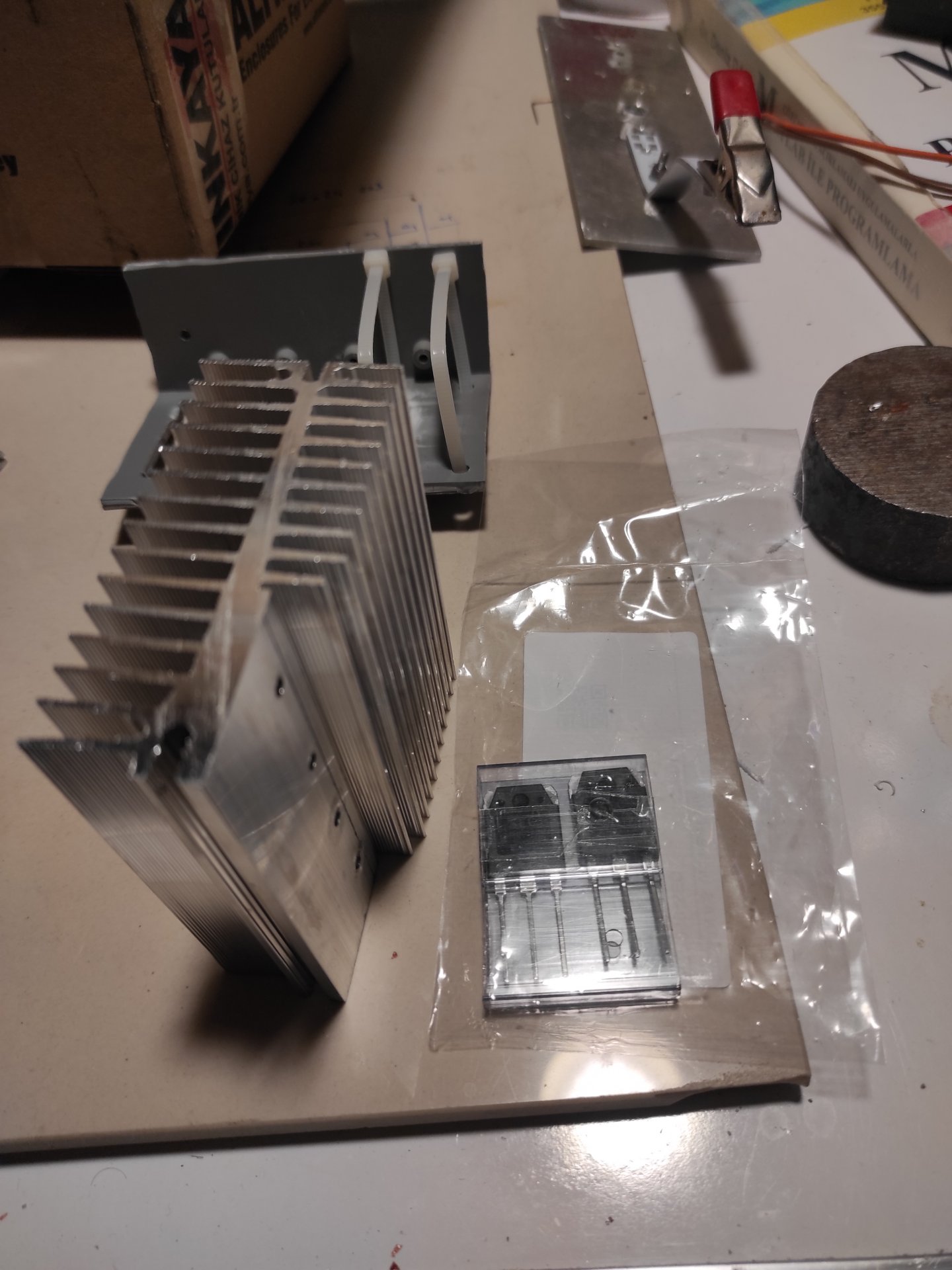

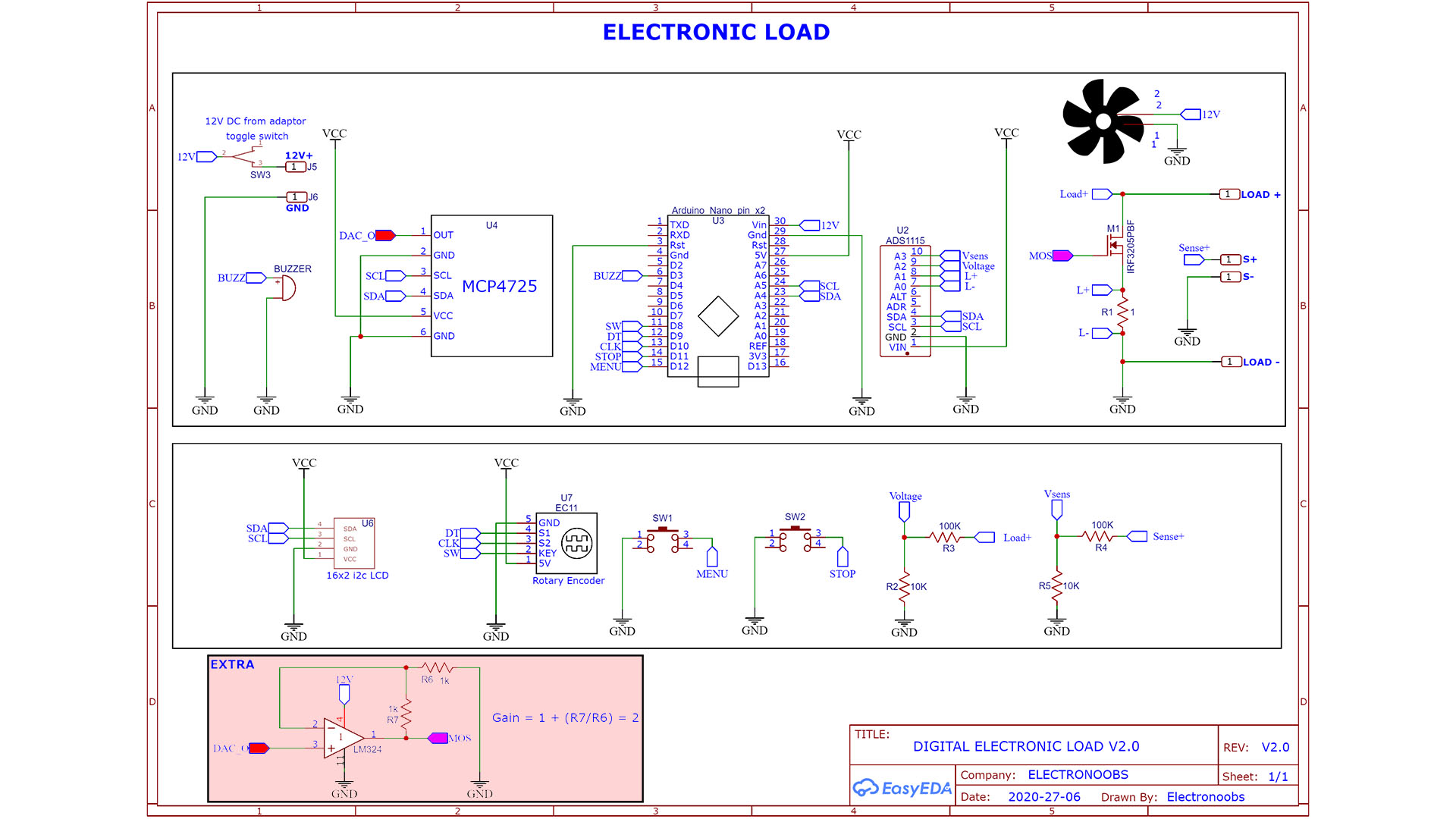

Mosfet, soğutucu, şönt dirençleri toparladım. Ben de yakın zamanda kendi elektronik yükümü yapmaya başlayacağım. Devre kısmının fotosunu atabilir misiniz? Konuyu açtığınız devre şeması mı?

Teşekkür ederim şema bu video linkini de atayım.
Great Scott video çekmeyi bırakınca buda bırakır.
Onun elektronik yük projesi çalışmıyor kullandığı acs712 berbat bir sensör opamp ile kazanç attırdım vs yapmadığım şey kalmadı olmadı bu arkadaş 1R şönt ile okuyor akımı ve gayet iyi çalışıyor fotoğrafları attım yukarda
Great abinin hangi devresini yaptıysam çok güzel çalıştı bu güne kadar epey zamandır ondan kopyala yapıştır yapmamaya çalışıyorum.
Peki mosfeti 2 tane yapsak bağlantısı nasıl olur?
Diğer elektronik yük başlığında @taydin bir öneride bulunmuştu 4lü paralel mosfet için ama şems netlik kazanmadı. 2 irfp250 ile yapmak istiyorum.
Şimdilik soğutucu, mosfet, şönt ve pi pico var. Diğerleri inşallah sırayla olacak.

Paralel mosfet bağlantı şemasını atar mısın?
